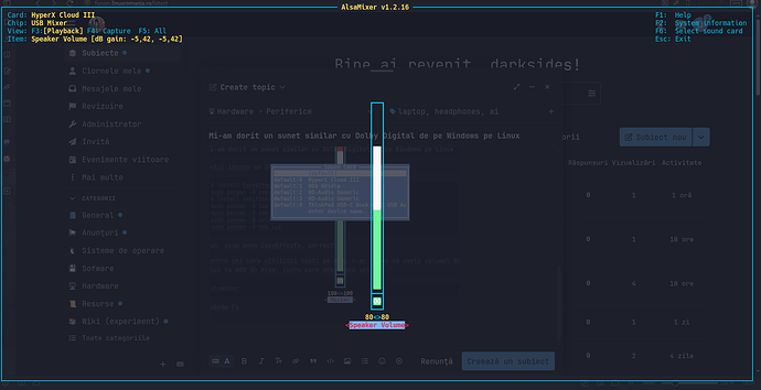

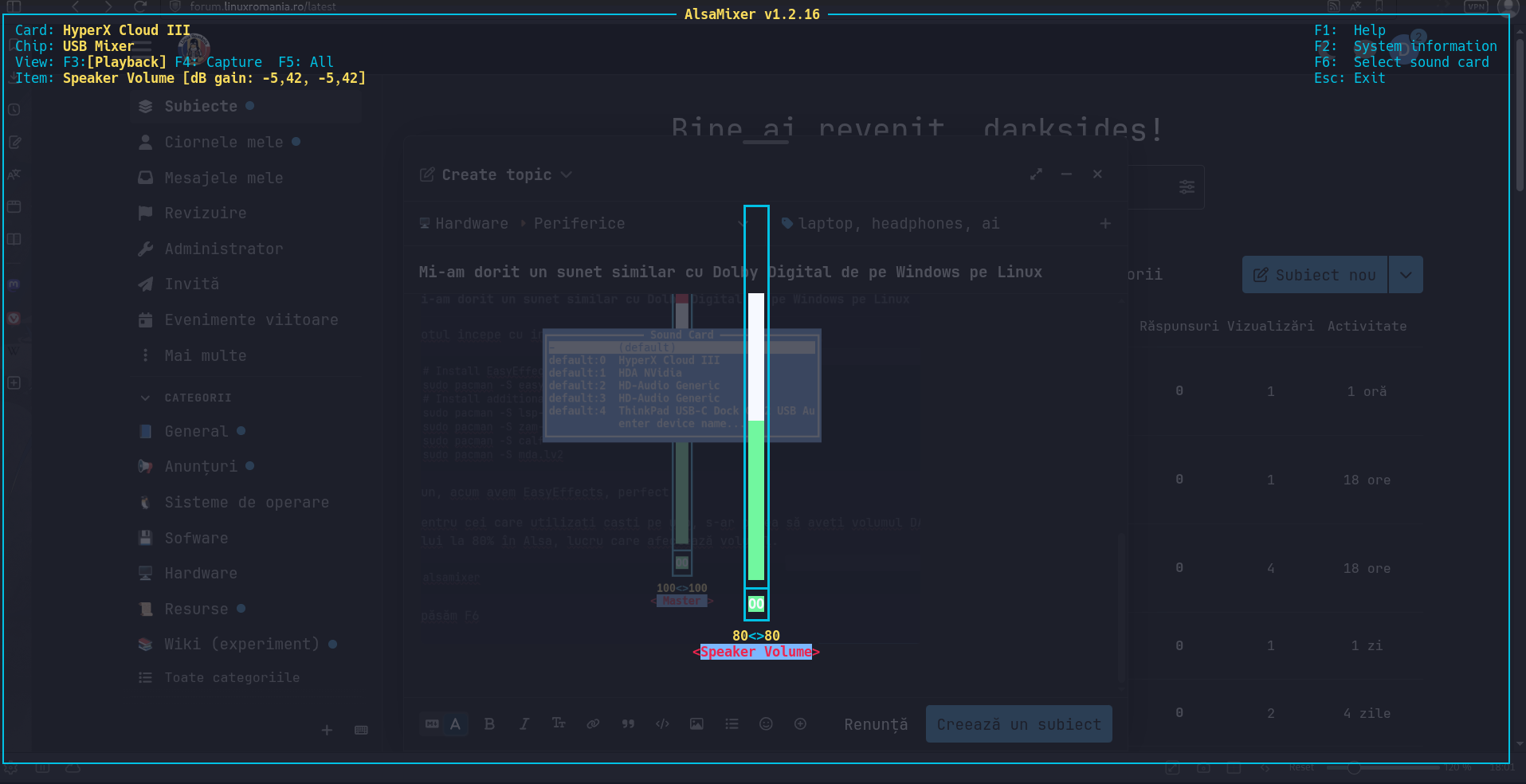

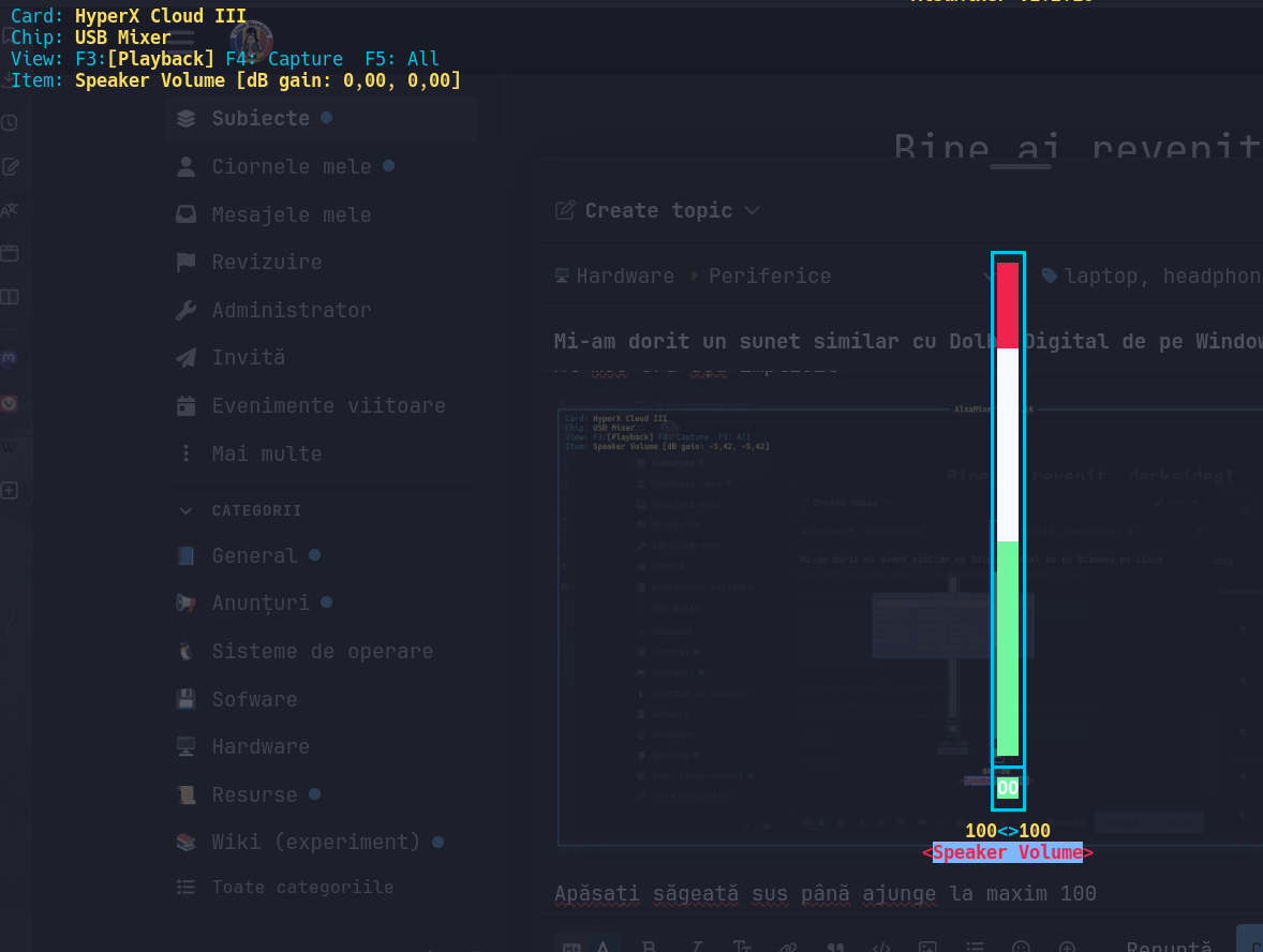

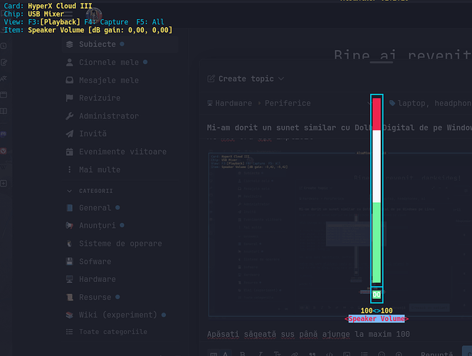

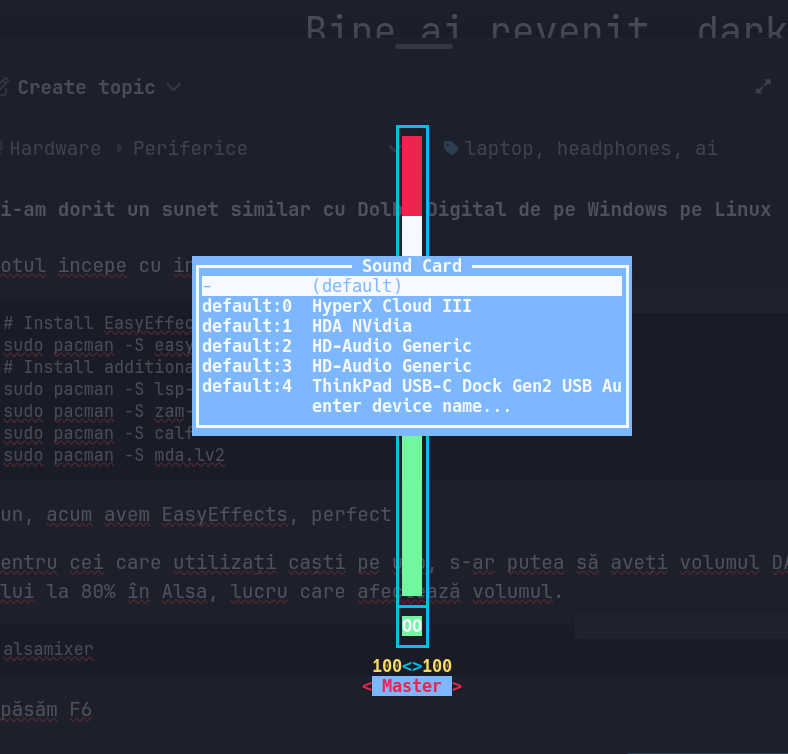

Configurare volum interfețe USB
Pentru cei care utilizați caști pe usb, s-ar putea să aveți volumul DAC-ului la 80% în Alsa, lucru care afectează volumul.
De menționat este faptul că volumul din Alsa este diferit de cel din bara de volum la care aveți access.
alsamixer
Apăsăm F6 și alegem DAC-ul usb, dăm Enter
Al meu era așa implicit
Apăsați săgeată sus până ajunge la maxim 100
Apăsați ESC pentru a ieșii.
Pentru a păstra volumul permanent și după repornire executați comanda
sudo alsactl store

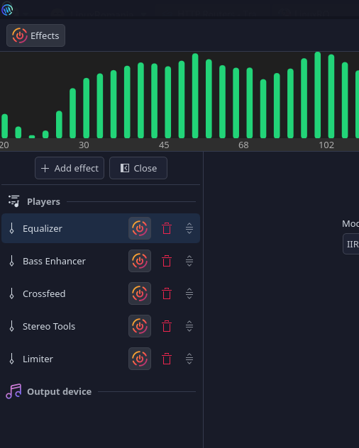

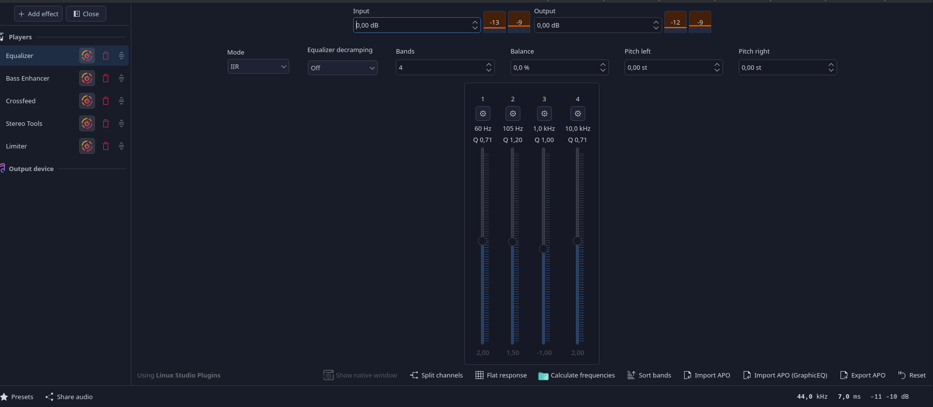

Setare EasyEffects
Ne asiguram că in stânga sus butonul este apăsat
În stânga sunt filtrele-pluginurile
Equalizer
Începem cu primul filtru click pe add filter in stânga și cautăm eq dăm add
La bands scriem 4

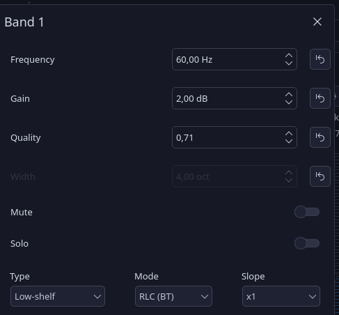

Luăm de la stânga la dreapta si apăsam pe rotița cu dinți, incepem cu prima
Va apărea o interfața mai mică
Prima frecvență pe care o setam este 60Hz (sub-bass/bass)
Gain 2Db , Quality 0.71 iar în stânga jos la type alegem Low-shelf (cumva low shelf preia uniform joasele și le amplifică dar nu foarte agresiv)
După ce arată ca în poza de mai jos click pe X

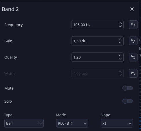

Urmatoarea bandă
Frecvența 105Hz Bass spre medii, Gain 1.50 dB, Quality 1.20 ți schimbăm type-ul pe Bell care va amplifica in formă de clopot ce este la stânga și la dreapta și va aduce frecventele mai in față

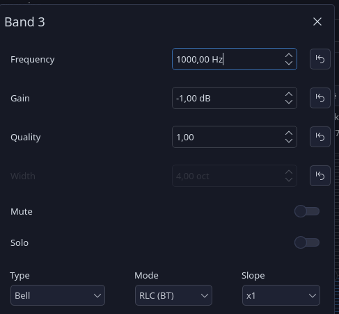

Următorul
Frecvență 1000Hz sau 1kHz , Gain -1.0 dB Quality 1.0 type Bell reducem ușor sunetele medii fără să schimbăm drastic frecvențele

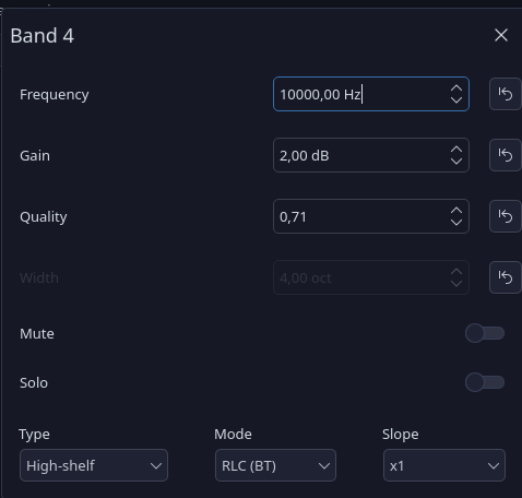

Ultima
Frecventa 10000Hz sau 10kHz înaltele Gain 2.0 dB Quality 0.71 type High-shelf creștem zona de înalte se va auzii mai strident dar nu exagerat

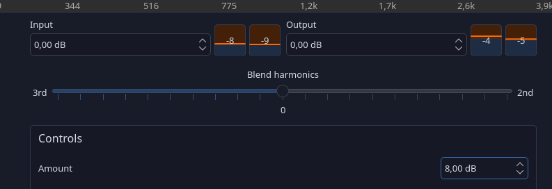

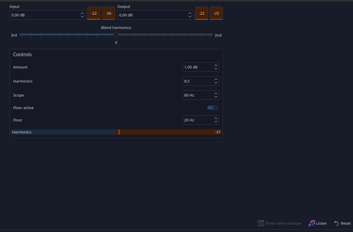

Bass Enhancer
Adăugăm Bass Enhancer, să facem membranele sa facă BOOMM!!! (glumesc :rofl:)
Așa va arăata bass enhancer-ul, toate elementele de aici sunt importante, citiți cu mare atenție ce urmează sa explic.
Input din stânga sus este cantitatea de dB care vine de la Eq de deasupra modulului
Output este valoarea care pleacă la următorul plugin dupa ce primește boost-ul de bass
La blend Harmonics sa ramână pe 0 pentru a nu modifica harmonica bassului.
Amount, intre 1 dB si 5dB (trebue testat cu 2-3 melodii cu bas mai greu pentru al regla ca să evitați sa reveniți mai târziu aici pentru corecție)
Harmonics rămâne 8.5
Scope frecvența la care enhancerul încetează (pentru cei cu căști 100Hz recomandat, dacă distorsionează reduceți la 80Hz)
(pentru cei cu subwoofere mari si crossover., scope 120Hz de obicei acolo e punctul de trecere sub-boxe, floor 20Hz sau 10Hz cat de jos va duce subwooferul în răspuns)
Floor active activat ca să avem frecvența unde începe boostul pentru casti 25-30 Hz să nu forțăm driverele fiind mai mici)
Dacă doriți ajustare mai fină jos este butonul listen îl apăsați și va tăia restul frecventelor ca să ascultați numai ce modifică enhancerul ideal pentru sisteme audio.
Atenție la output sus, indiferent de motiv pentru a evita distorsiunile recomand ca să ajustați cum doriți dar s[ nu fie o diferență foarte mare (voi explica la limitator de ce :slight_smile:)

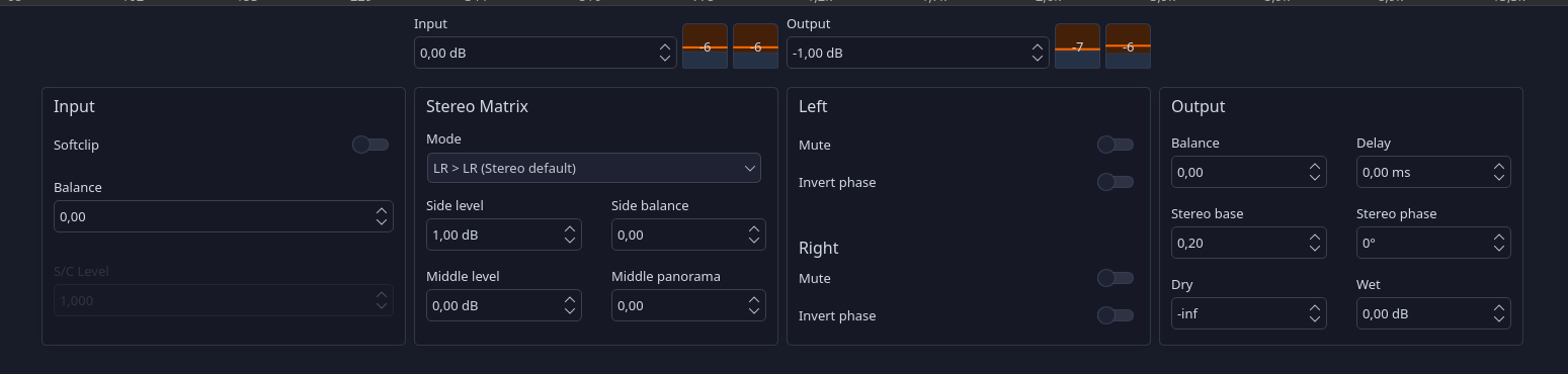

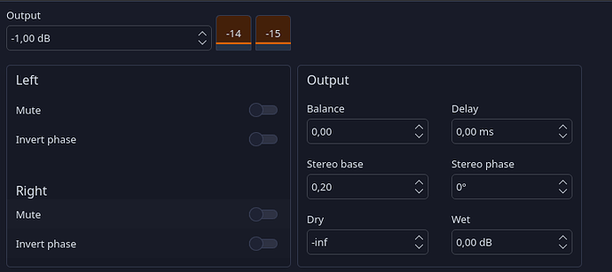

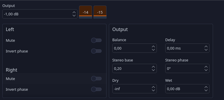

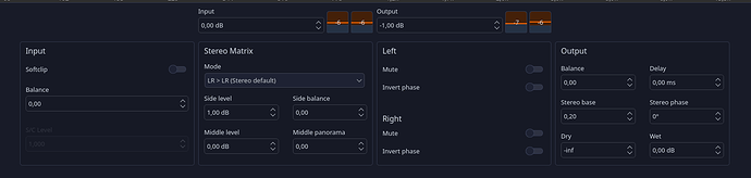

Stereo Tools
Adăugăm Stereo Tools, vom controla puțin spațialitatea sunetului și aici
La input nu facem nimic, Stereo Matrix este oarecum proiecția sunetului in difuzoare daca bine ma exprima :slight_smile:
La side level trecem 1 dB
La secțiunea Left si Right nu facem nimic La Output unde este stereo base trecem 0.20 sau 0.30 si sus de tot la output-ul pluginului trecem -1 dB

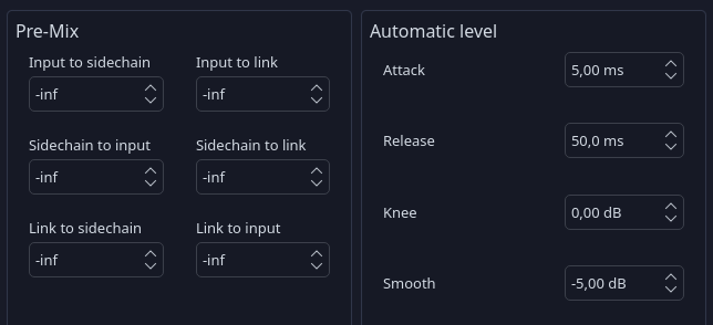

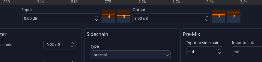

Limiter

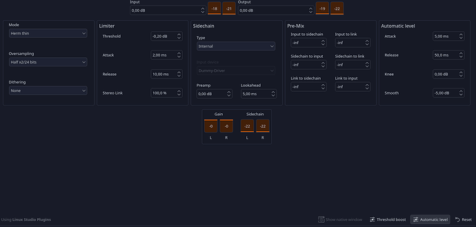

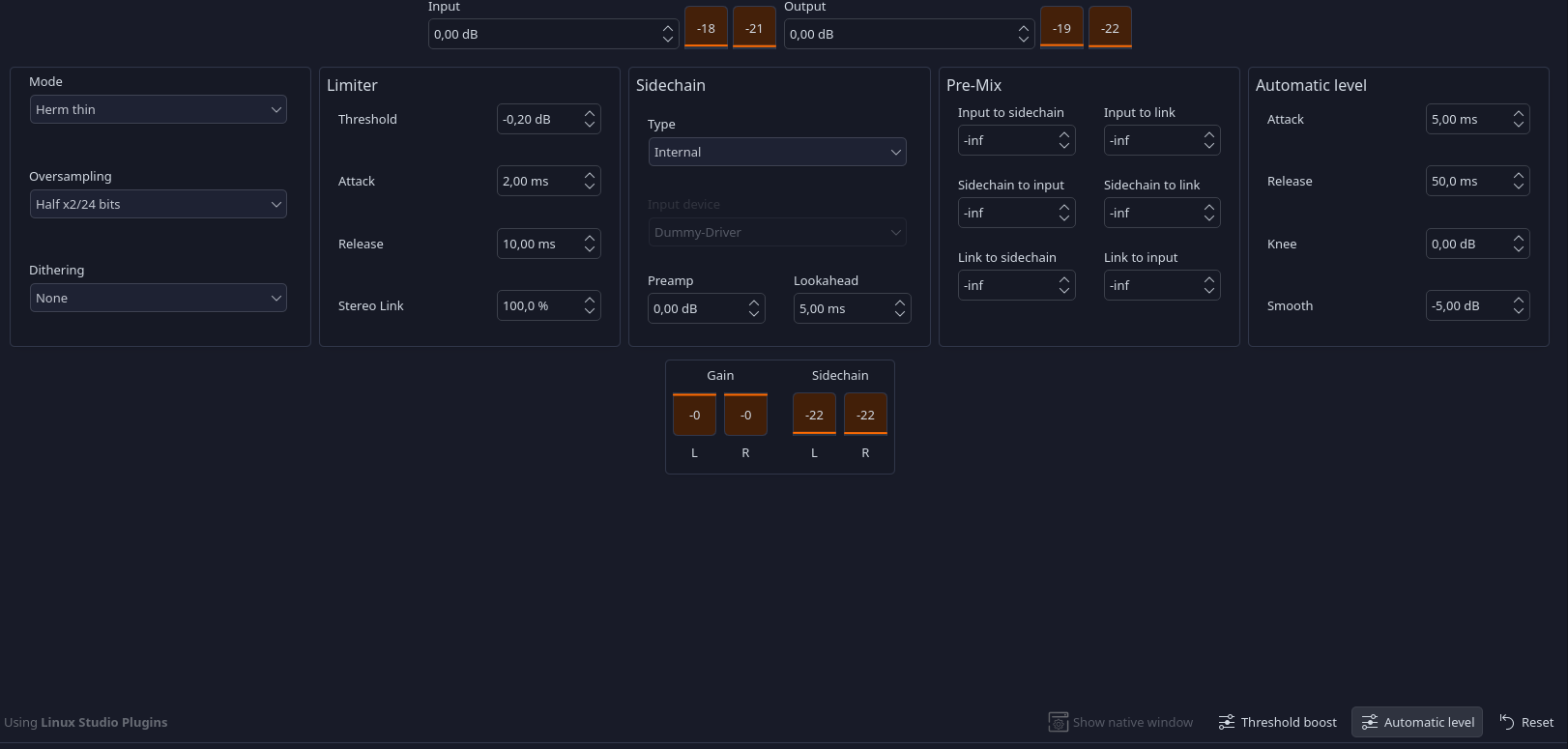

Adăugăm limitatorul ultima piesă din puzzle

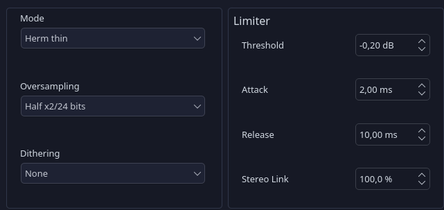

Primul lucru in dreapta jos sa fie activat Automatic Level se va afișa in dreapta panoul Automatic Level in care nu modificăm nimic
Începem de la stânga, Mode rămâne asa cum e, Oversampling Half x2/24 bits findca spotify loseless e 24 biti sau 16 biti
Dithering nimic
Treshold -0.20 dB împiedică sunetul să distorsioneze
Attack 2 ms Release 10ms Stereo Link rămâne 100%
Sidechain doar la Preamp o mentiune măriți preamp decat dacă sub el la Gain apare constant 0 și volumul este încet, eu îl las pe 0 dB deoarece amplific din altă parte ajungem imediat acolo
Astealalte rămân așa

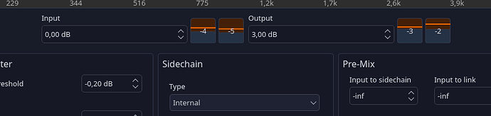

Cum fac eu sa se audă tare volumul, cresc Output de sus de la limitator pana valoarea din dreapta ajunge intre -3 si -5, așa nu distorsionează, dacă vreau mai mult bas reduc Output de aici de la limiter si merg la bass enhancer si cresc amount-ul adica amount-ul din mijlocul pluginului.
Recomand sa nu modifcați sus la input output valorile doar la sectiunile unde am specificat eu că se umblă, in rest distrațivă.
Sper sa vă placă, măcar nu mai consumați și voi tokene de AI pentru același rezultat.
